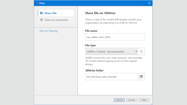

Condivisione di file (2024 FD01)
I vari metodi di condivisione dei file sono unificati in un unico strumento Condividi nella barra degli strumenti Ciclo di vita e collaborazione.
Vantaggi: si ha a disposizione un metodo coerente che semplifica e accelera la condivisione dei file.
Per accedere a questo strumento, è anche possibile fare clic su File > Condividi. Lo strumento Condividi consente di condividere i file usando una sola finestra di dialogo. È possibile:
  • Condividi tramite 3DDrive
  • Condividi tramite community e conversazioni 3DSwym
