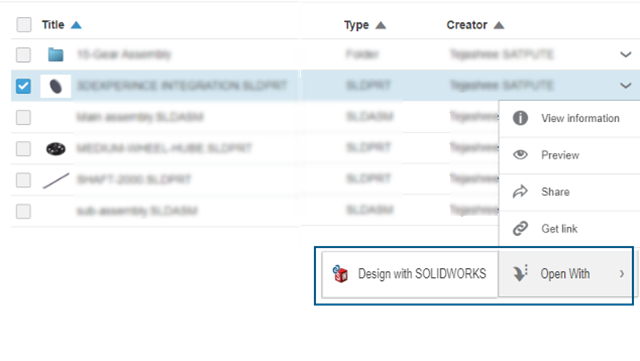

Installazione di Sync Client per 3DDrive (2024 FD03)
Quando si apre un file da 3DDrive utilizzando il comando Apri con > Design with SOLIDWORKS, è possibile scegliere se installare 3DEXPERIENCE Drive for Windows.
Vantaggi: L'applicazione si comporta in modo diverso a seconda del tipo di installazione scelto. È possibile aprire il file selezionato in SOLIDWORKS anche se il client non è installato sul computer.
Se 3DEXPERIENCE Drive for Windows non è installato, viene visualizzato un avviso.
  • Se si sceglie Installa, non vengono apportate modifiche al comportamento di 3DDrive. È possibile lavorare contemporaneamente con i file in SOLIDWORKS e mantenerli sincronizzati con 3DDrive.
  • Se si sceglie Continua senza installare, i file non verranno sincronizzati automaticamente. Tuttavia, è possibile eseguire tutte le operazioni di caricamento, download e trascinamento di un file da 3DDrive a SOLIDWORKS.
