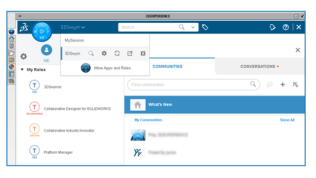

Apertura di 3DSwym da SOLIDWORKS (2024 FD03)
È ora possibile aprire l'app 3DSwym e le notifiche dal Task Pane di SOLIDWORKS.
Vantaggi: È possibile accedere ad altre funzionalità della 3DEXPERIENCE Platform senza lasciare l'ambiente SOLIDWORKS. Le app della 3DEXPERIENCE Platform non vengono aperte in un browser Web separato e si risparmia perciò il tempo necessario a caricare le pagine.
3DSwym consente di collaborare e partecipare a community e conversazioni. Dopo aver aperto 3DSwym e poi aperto un'altra app, è possibile riaprirlo dalla barra superiore facendo clic su . Le notifiche di app come Collaborative Tasks o 3DSwym Conversations si aprono all'interno del Task Pane di SOLIDWORKS.
