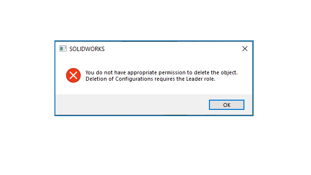

Ora anche un Autore può eliminare una parte o un assieme virtuale.
Vantaggi: L'eliminazione dei componenti virtuali è indipendente dal ruolo.
Anche se si eliminano i componenti virtuali, il processo di salvataggio non si blocca. Tuttavia, il processo di salvataggio si blocca se si elimina una configurazione. Solo il ruolo Responsabile può eliminare una configurazione.
