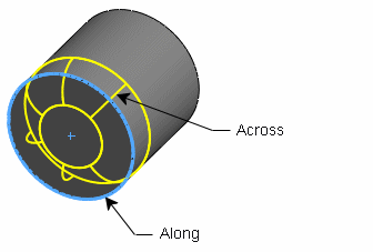

SOLIDWORKS でフィレットを作成する場合、横断カーブを半径として指定します。 フィレットが作成されるエッジに沿った半径はそれに沿ったカーブです。
認識しようとしている面の横断カーブが沿ったカーブと一致するか、それより大きい場合、Featureworks はフィレットを認識できません。 沿ったカーブと横断カーブの両方が図のように凹状、または凸状の場合、この制限が適用されます。
図のように、横断カーブが凹状で沿ったカーブが凸状の場合、フィレットは FeatureWorks で認識されます。
