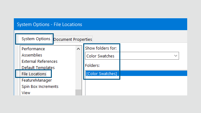

ファイルの検索のブックマーク サポート
ブックマークをサポートするファイルの検索(File Locations)の数が拡張されました。3DEXPERIENCE ユーザーは、ほとんどすべてのファイルの検索(File Locations)のコンテンツをブックマークに保存できますが、いくつか例外があります。
すべてのファイルの検索(File Locations)では、次を除くブックマークがサポートされています。
  • ドキュメント テンプレート(Document Templates)
  • 参照ドキュメント(Referenced Documents)
  • 材料データベース(Materials Databases)
  • 検索パス(Search Paths)
  • デフォルトの保存先フォルダ(Default Save Folder)
  • Inspection のデフォルトのエクスポート フォルダ(Inspection Default Export Folder)
詳細は、SOLIDWORKS ファイル位置のブックマークを追加する を参照してください。
