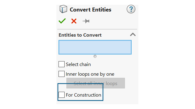

エンティティを作図ジオメトリとして変換 (2024 SP1) エンティティ変換(Convert Entities)PropertyManager で、選択したスケッチ エンティティを作図ジオメトリに変換できます。 スケッチでエンティティを作図ジオメトリに変換するには、 エンティティ変換(Convert Entities)をクリックします 変換するスケッチ エンティティを選択します 作図線(For construction)を選択します。 親トピックスケッチング スケッチ ブロック スケッチ寸法のプレビュー
