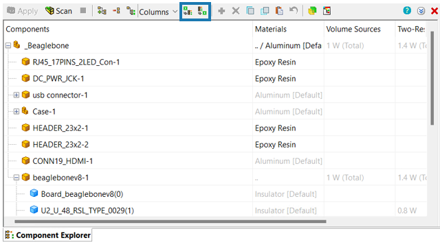

コンポーネント リストのインポートとエクスポート(Importing and Exporting Component Lists)
コンポーネント エクスプローラ(Component Explorer)ダイアログ ボックスでは、コンポーネント リストを Microsoft®Excel® スプレッドシートにエクスポートし、プロパティを編集し、コンポーネント リストをインポートし直すことができます。
スプレッドシートを使用して、構成部品のプロパティを管理できます。次を編集できます:
  • 材料(Materials)
  • ボリューム ソース(Volume Sources)
  • 2 抵抗コンポーネント(Two-Resistor Components)(ライブラリおよび電力)
  • LED(ライブラリおよび電流)
