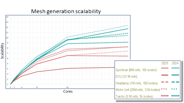

メッシュの生成 Smart Cell Cartesian メッシュ ジェネレータを使用すると、通常よりファイル サイズを小さくして高速にメッシュを生成できます。 Flow Simulation 2024 では、10-20M セル モデルの場合は 32 コアで 9~12 倍高速化されています(これに対して 2023 では 3~7 倍高速化されていました)。2024 では、拡張性のおかげでメッシュ作成が約 2~3 倍高速化されています。 親トピックSOLIDWORKS Flow Simulation
