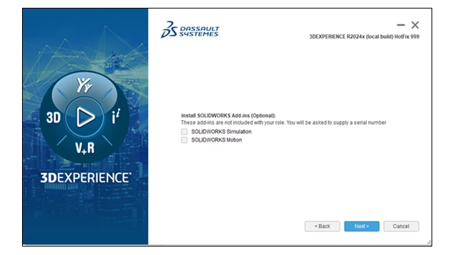

SOLIDWORKS Simulation と SOLIDWORKS Motion のライセンスを所有している場合は、SOLIDWORKS Connected でそれらを実行可能にすることができます。SOLIDWORKS Connected のインストール中に、プロンプトが表示されたら SOLIDWORKS Simulation または SOLIDWORKS Motion を選択できます。
メリット: アドインは自動的にインストールされます。addswxlicenses.exe ツールを実行する必要はありません。
インストール ウィザードで、シリアル番号を入力します。ネットワーク ライセンスの場合は、SolidNetWork License サーバーのアドレス(port@server など)を指定する必要があります。
