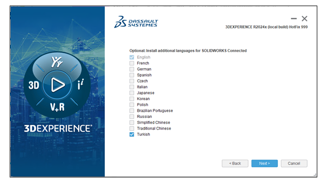

SOLIDWORKS Connected は、トルコ語のメニューとユーザー インタフェースをサポートします。
メリット: この拡張機能により、トルコ語ユーザーの操作性が向上します。
トルコ語版の Windows に SOLIDWORKS Connected 2024x HF2 をインストールすると、トルコ語のメニューとインタフェースで使用できるようになります。SOLIDWORKS Connected の 3DEXPERIENCE タスク パネルは、3DEXPERIENCE Platform の将来のリリースまでトルコ語をサポートしません。
