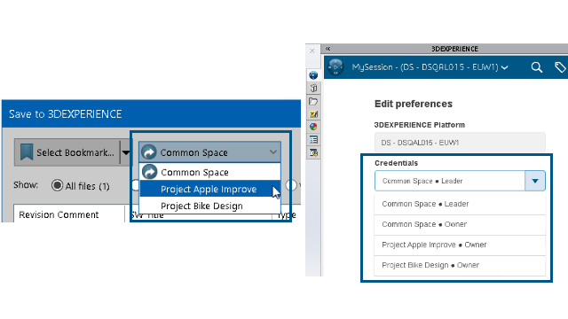

コラボレーション スペース選択メニュー(2024 FD01) コラボレーション スペース選択メニューが 2 つの場所にのみ表示されるようになりました。3DEXPERIENCE に保存(Save to 3DEXPERIENCE)ダイアログ ボックスと MySession > プリファレンスを編集(Edit preferences)内です。メニューは、以前に配置されていた他のすべての場所から除去されます。 メリット: コラボレーション スペース選択ワークフローが、さらに明確で理解しやすくなります。 親トピックSP1-FD01
