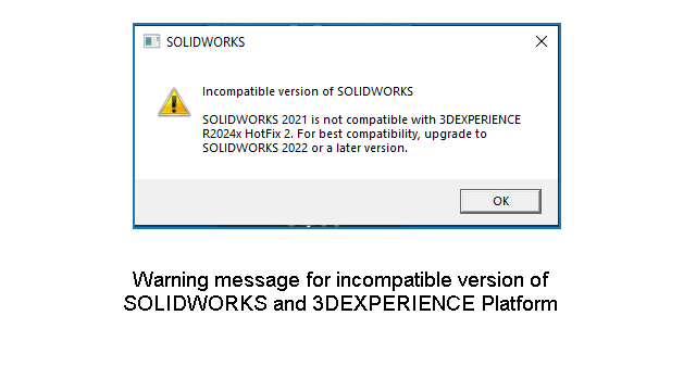

インストールされている SOLIDWORKS バージョンが 3DEXPERIENCE Platform の現在のバージョンと互換性がない場合は、適切なメッセージが表示されます。
メリット: サポートされているバージョンをインストールするように通知されるため、互換性のある環境で作業を続行できます。
インストールされている SOLIDWORKS のバージョンと 3DEXPERIENCE Platform との互換性に応じて、SOLIDWORKS の使用を続行するか、ブロックすることができます。
特定の 3DEXPERIENCE Platform リリース X に対して、次のいずれかの状況が発生する可能性があります。
  • 最新の 3 つの SOLIDWORKS バージョンがサポートされます: X、X-1、および X-2。

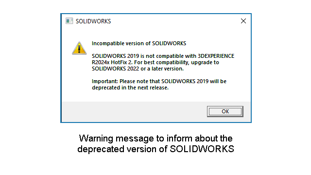

  • SOLIDWORKS バージョンが X-3 の場合は、警告が表示されます。これは、3DEXPERIENCE Platform と互換性のある上位バージョンにアップグレードすることを推奨するメッセージです。SOLIDWORKS の使用は継続できますが、このバージョンは以降のリリースで廃止されます。

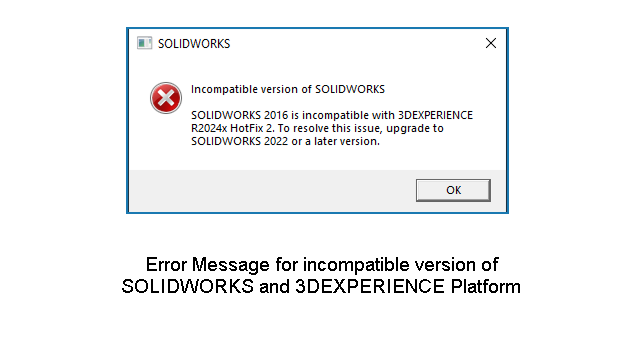

  • SOLIDWORKS バージョンが X-4 の場合は、エラー メッセージが表示されます。この場合は、上位バージョンをインストールしたときのみ、使用を継続できます。
