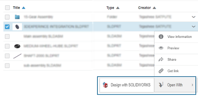

オプションを指定して開く(Open With) > Design with SOLIDWORKS コマンドを使用して、3DDrive からファイルを開くとき、3DEXPERIENCE Drive for Windows をインストールするかどうか選択できます。
メリット: アプリケーションの動作は、インストール方法によって異なります。クライアントがマシンにインストールされていない場合でも、選択したファイルを SOLIDWORKS で開くことができます。
3DEXPERIENCE Drive for Windows がインストールされていない場合、通知が表示されます。
  • インストール(Install)を選択した場合、3DDrive の動作に変更はありません。SOLIDWORKS でファイルを同時に操作し、3DDrive と同期しておくことができます。
  • インストールせずに続行(Continue without Install)を選択した場合、ファイルは自動的には同期されません。ただし、3DDrive から SOLIDWORKS にファイルをアップロード、ダウンロード、およびドラッグするすべての操作を実行できます。
