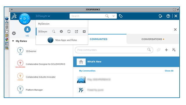

SOLIDWORKS から 3DSwym を開く (2024 FD03)
SOLIDWORKS タスク パネルから、3DSwym アプリケーションと通知を開くことができるようになりました。
メリット: SOLIDWORKS 環境を離れることなく、より多くの 3DEXPERIENCE Platform 機能にアクセスできます。3DEXPERIENCE Platform アプリケーションが別の Web ブラウザで開かないため、再ロード時間を削減できます。
3DSwym を使用すると、コラボレーションしたり、コミュニティや会話にアクセスしたりすることができます。3DSwym を開いてから他のアプリケーションを開くと、 をクリックするとトップ バーから再度開くことができます。Collaborative Tasks や 3DSwym Conversations などのアプリケーションからの通知は、SOLIDWORKS タスク パネル内で開きます。
