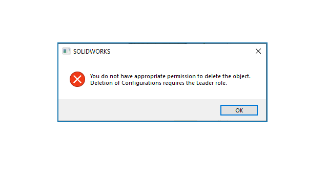

仮想構成部品の削除 (2024 FD03) 仮想部品または仮想アセンブリを、作成者でも削除できるようになりました。 メリット: ロールに依存せずに仮想構成部品を削除できます。 仮想構成部品を削除しても、保存プロセスはブロックされなくなりました。ただし、コンフィギュレーションを削除した場合、保存プロセスがブロックされます。コンフィギュレーションを削除するには、リーダー ロールが必要です。 親トピックSP3-FD03
