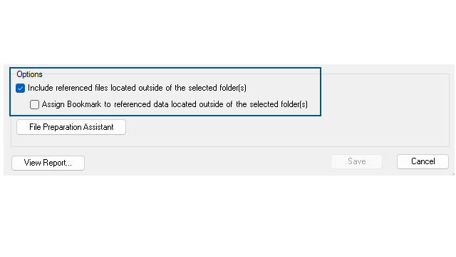

3DEXPERIENCE にバッチ保存(Batch Save to 3DEXPERIENCE)ダイアログ ボックスに、選択したフォルダの外にある参照データにブックマークを割り当てる(Assign Bookmark to referenced data located outside selected folder)オプションが追加されています。
メリット: 参照ファイルをブックマークに柔軟に添付できます。
3DEXPERIENCE にバッチ保存(Batch Save to 3DEXPERIENCE)を使用して保存する際、他のフォルダに参照のあるファイルがフォルダにあり、選択したフォルダの外にある参照ファイルを含める(Include referenced files located outside the selected folder)オプションおよび選択したフォルダの外にある参照データにブックマークを割り当てる(Assign Bookmark to referenced data located outside selected folder)オプションが選択されている場合、参照は選択したブックマークに追加されます。
