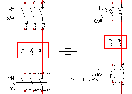

回路図で描画するすべてのワイヤに番号を適用できます。マークは番号に適用され、設置の配線を管理して最適化できます。この番号の割り当ては任意であり、特定のワイヤ タイプにのみ番号を割り当てるようにすることができます。
番号割り当てモードには次の 2 つがあります。
  • 等電位番号割り当てモード(同じ電位に接続されているすべてのワイヤ)
  • ワイヤ番号割り当てモード(コンポーネントを接続する物理ワイヤ)
ワイヤ番号は簡単なルールに従って割り当てます。番号は最初の図面から始まり、ドック可能パネルに表示される順序で全図面に続きます。図面では、ワイヤの実際の位置も考慮されます。番号の割り当ては左上から開始し、右下に向かって増加します。
番号割り当てパラメーターは、ワイヤ タイプ管理(Wire type management)および Electrical プロジェクト構成で定義します。Electrical プロジェクトの開発中は、いつでもワイヤ番号の割り当てを開始できます。また、ワイヤの番号割り当てを手動で適用したり、番号が以前割り当てられたワイヤを修正したりできます。
