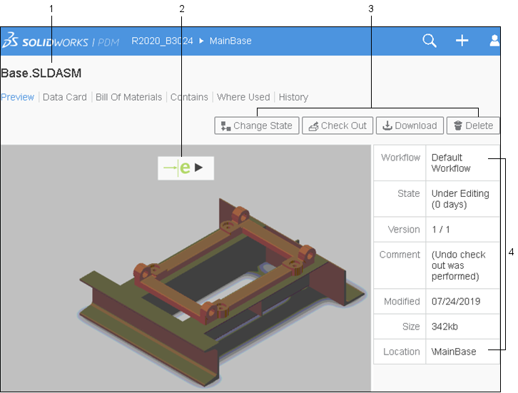

미리보기 탭에서는 SOLIDWORKS 파일의 비트맵이 표시되고 eDrawings 웹 뷰어를 사용하여 대화형 미리보기를 시작할 수 있습니다. 기타 일반적인 파일 형식은 해당 파일 형식의 기본 애플리케이션과 유사한 HTML 미리보기로 변환됩니다.
미리보기 탭을 표시하려면 파일 목록에서 다음 중 하나를 수행합니다.
- 파일 또는 폴더 목록에서 파일 이름을 클릭합니다.
미리보기 탭
| 1 |
파일 이름 링크 |
파일을 다운로드하려면 파일 이름 링크를 클릭합니다. |
| 2 |
향상된 미리보기 아이콘 |
eDrawings 아이콘, 을 클릭하여 eDrawings 미리보기를 표시합니다. |
| 3 |
작업 버튼 |
미리보기 페이지의 상태 변경, 체크아웃, 다운로드 및 삭제 옵션은 파일 또는 폴더 목록 페이지의 옵션과 유사합니다. 자세한 내용은 파일 또는 폴더 목록을 참조하십시오.
| 4 |
파일 정보 |
파일 위치, 체크인 또는 체크아웃 상태, 워크플로 및 현재 상태를 표시합니다. |
