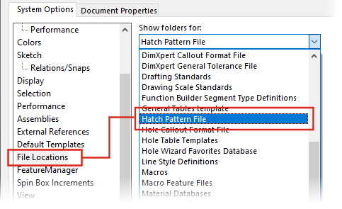

- 시스템 옵션 탭에서 파일 위치를 클릭합니다.
- 폴더 보여줄 항목에서 해칭 패턴 파일을 선택합니다.
