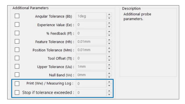

추가적인 프로브 사이클 파라미터 추가적인 프로브 사이클 파라미터 대화 상자에는 공차 초과 시 중지와 인쇄(Ww)/측정 로그에 대한 옵션이 들어 있습니다. 목차 공차 초과 시 중지 프로브 사이클이 허용 한도를 초과하는 경우 공차 초과 시 중지 파라미터는 프로그램을 중단할 것인지 여부를 지정하고 위반의 세부 정보를 표시합니다. 인쇄(Ww)/측정 로그 인쇄(Ww) 파라미터의 이름이 인쇄(Ww)/측정 로그로 변경됩니다. 상위 주제SOLIDWORKS CAM
