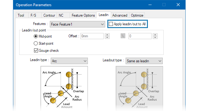

링크된 윤곽 밀 작업에 대한 리드인 및 리드아웃 파라미터
링크된 윤곽 밀 작업의 경우 첫 번째 윤곽 밀 작업의 리드인리드아웃 파라미터를 다른 링크된 작업에 복사하는 옵션을 지정할 수 있습니다.
작업 파라미터 대화 상자의 리드인 탭에서 모두에 리드인/아웃 적용을 선택합니다. SOLIDWORKS CAM은 피처별로 다르기 때문에 이러한 작업 파라미터를 링크하지 않습니다.
  • 리드인/아웃 점
  • 사이의 링크 아래의 모든 파라미터
