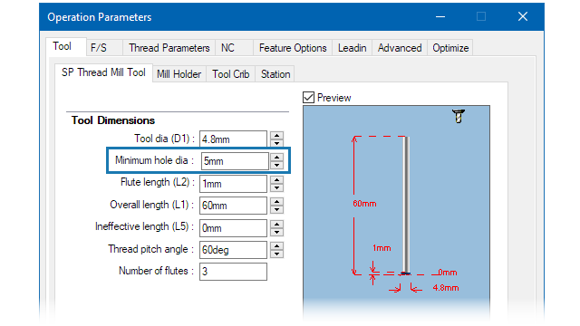

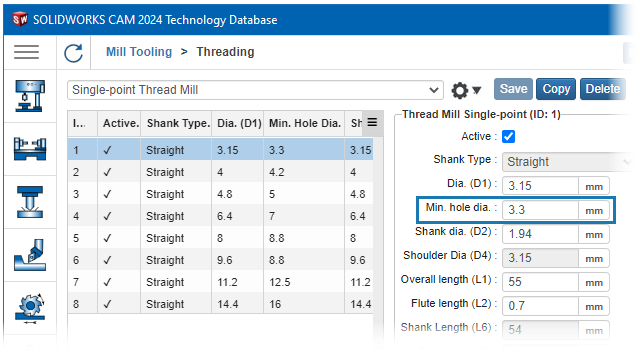

나사산 밀링 작업에 대한 최소 구멍 지름 나사산 밀링 작업에 대한 최소 구멍 지름을 지정할 수 있습니다. 이전 릴리스에서는 이 파라미터가 읽기 전용이었습니다. 기술 데이터베이스(TechDB)의 밀링 툴링 탭에서 나사산 도구를 선택하고 최소 구멍 지름을 지정합니다. 또한 작업 파라미터 대화 상자의 도구 탭에 있는 나사산 밀링 도구 보조 탭의 도구 치수 아래에서 최소 구멍 지름을 지정할 수 있습니다. 작업 파라미터 대화 상자의 변경 내용은 TechDB에 저장되지 않습니다. 상위 주제SOLIDWORKS CAM
