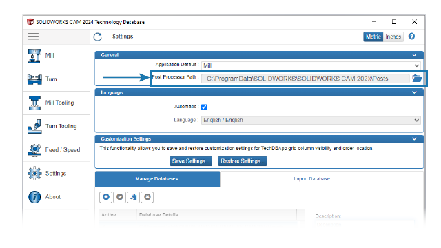

포스트 프로세서 경로
기술 데이터베이스(TechDB)의 설정 탭에서 포스트 프로세서가 포함된 폴더의 기본 위치를 지정할 수 있습니다. 일반에서 포스트 프로세서 경로를 지정합니다. 모든 파트 또는 어셈블리에 대해 포스트 프로세서를 다시 선택할 필요는 없습니다.

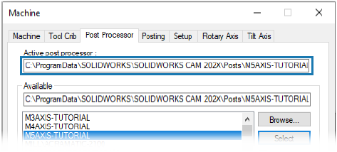

포스트 프로세서가 포함된 폴더의 위치를 변경하고 SOLIDWORKS CAM에서 이전에 프로그래밍된 파트나 어셈블리를 열면 다음과 같은 동작이 발생합니다.
  1. SOLIDWORKS CAM이 활성 후처리 프로세서 폴더에서 후처리 프로세서 파일을 사용할 수 있는지 여부를 결정합니다.
    이 폴더를 사용할 수 없는 경우 후처리 프로세서 경로가 로드됩니다.
  2. SOLIDWORKS CAM이 후처리 프로세서 경로에서 후처리 프로세서 파일을 검색합니다.
  3. SOLIDWORKS CAM이 후처리 프로세서 파일을 찾으면 활성 후처리 프로세서후처리 프로세서 탭에 있는 기계 대화 상자에 후처리 프로세서 파일의 파일 경로가 표시됩니다.
