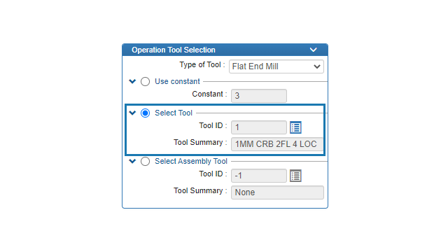

기술 데이터베이스(TechDB)에서 도구 크립 우선순위를 선택하면 SOLIDWORKS CAM의 도구 선택 로직이 향상됩니다.
SOLIDWORKS CAM이 도구 선택 로직을 최적화하여 활성 도구 크립에서 적절한 도구를 사용할 수 있습니다.
  • 특정 작업에 대해 TechDB에 지정된 도구가 활성 도구 크립에 없는 경우 SOLIDWORKS CAM은 활성 도구 크립에 더 작은 도구가 있더라도 이를 도구 크립에 추가합니다. (TechDB의 특정 시스템 ID를 참조하여 도구를 선택한 경우). 유사한 파라미터가 있는 다른 도구가 활성 도구 크립에 있는 경우 SOLIDWORKS CAM은 이 도구를 사용합니다.
  • TechDB에 정의된 표현식에서 파생된 결과 도구를 비활성으로 지정하면 SOLIDWORKS CAM이 이를 활성 도구 크립에 추가하지 않습니다. 이것은 이후의 도구 선택 규칙을 사용하여 도구 크립에 활성 도구를 추가합니다.
