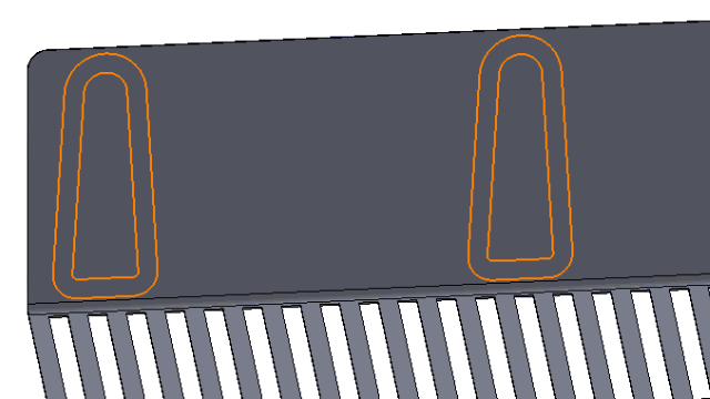

전개도 DXF 파일에서 숨은 스케치 제외
DXF/DWG 출력 PropertyManager에서 판금 전개도를 .dxf 파일로 내보낼 때 숨겨진 스케치를 제외할 수 있습니다.
전개도 DXF 파일에서 숨은 스케치 제외:
  1. PropertyManager에서:
    1. 내보내기 아래에서 판금을 선택합니다.
    2. 내보낼 요소 아래에서 스케치를 선택하고 스케치 아래에서 숨은 스케치 제외를 선택합니다.
