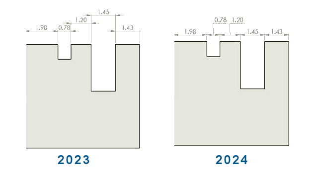

체인 치수 동일선상 유지
체인 치수가 제한된 공간에서도 동일선상에 유지되도록 할 수 있습니다.
치수 텍스트와 화살촉이 겹치는 경우 가장 적합한 옵션을 선택할 수 있습니다.
치수 텍스트가 겹칠 때 체인 치수 동일선상에 유지:
  1. 도구 > 옵션 > 문서 속성 > 치수 > 선형 > 체인 치수를 클릭합니다.
  2. 동일 직선 옵션에서 공간이 제한적일 때 자동으로 텍스트 오프셋을 선택합니다.
    ISO와 ANSI 규격에서는 이 확인란이 기본으로 선택되어 있습니다.
화살촉이 겹칠 때 체인 치수 동일선상에 유지:
  2. 동일 직선 옵션에서 화살촉이 겹칠 때 자동으로 화살촉 종료를 다음으로 대체:를 선택합니다. 그리고 옵션을 지정합니다.
    • . 화살촉을 점으로 대치합니다.
    • 비스듬한 스트로크. 화살촉을 비스듬한 스트로크로 대치합니다.
    ISO의 경우 이 옵션이 기본으로 선택됩니다.
