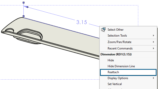

댕글링 치수 재부착:
  1. 댕글링 치수를 마우스 오른쪽 버튼으로 클릭하고 재부착을 클릭합니다.
    SOLIDWORKS®는 첫 번째 연장선에서 X로 댕글링 점을 강조 표시합니다.
  2. 모델에서 점을 선택하여 댕글링 점을 재부착합니다.
    댕글링 점이 새 선택 항목에 재부착됩니다.
    SOLIDWORKS는 다음 연장선에 X로 댕글링 점을 강조 표시합니다.
  3. 모델에서 점을 선택하여 댕글링 점을 재부착합니다.
