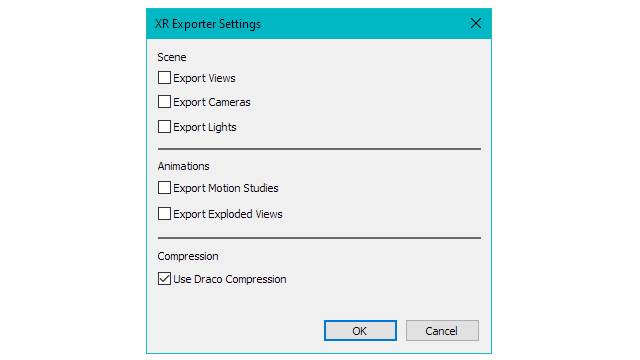

Extended Reality로 내보내기
SOLIDWORKS CAD 파일은 .glb 또는 .gltf 파일 형식으로 내보낼 수 있습니다.
파일은 지오메트리, 표현, 애니메이션, 모션 스터디, 설정, 표시 상태, 분해도, 조명, 메타데이터와 같은 정보를 포함합니다. 큰 파일의 경우 내보내기는 .glb.gltf 파일의 표준 파일 압축 메커니즘인 Draco를 지원합니다.
