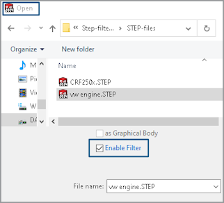

STEP 파일을 불러오는 동안 필터 사용(파일 > 열기)을 선택하면 다음 작업을 수행할 수 있습니다.

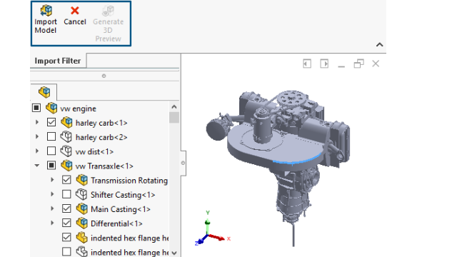

  • FeatureManager 디자인 트리와 유사한 STEP 제품 구조를 봅니다.
  • STEP 제품 구조에서 부품을 선택하고 제거합니다.
  • 부품을 마우스 오른쪽 버튼으로 클릭하고 부품 유지 또는 부품 제외를 클릭하여 여러 부품을 한 번에 선택하거나 제거합니다.
  • 3D 미리보기 생성 을 사용하여 그래픽 영역에서 최소 그래픽 미리보기를 생성합니다(표현 제외 등 세부 사항이 적음).
  • 필터링된 최소 모델을 미리본 후 또는 그래픽 미리보기를 생성하지 않고 직접 모델 불러오기 또는 취소를 클릭합니다.
