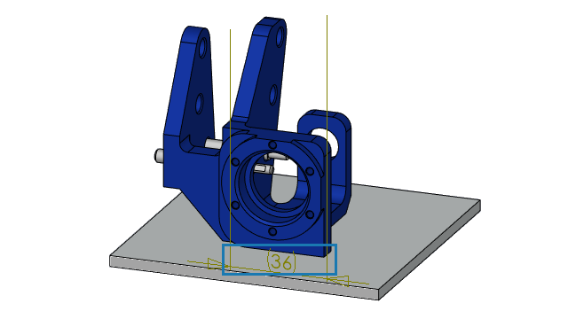

솔리드 지오메트리를 통해 주석 표시 여부 제어 치수와 같은 주석을 모델의 상단에 유지할 수 있습니다. 이렇게 하면 모델을 회전할 때 치수와 치수 보조선을 볼 수 있습니다. 솔리드 지오메트리를 통해 주석 표시 여부 제어: 도구 > 옵션 > 시스템 옵션 > 표시를 클릭합니다. 모델 상단에 DimXpert 치수 표시를 선택합니다. 상위 주제SOLIDWORKS MBD
