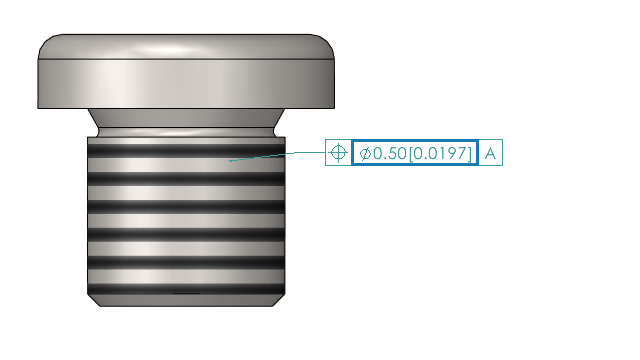

기하 공차 기호에 이중 치수 표시 기하 공차 기호를 생성할 때 단일 치수 내에서 두 개의 값 세트(인치, 밀리미터 등)를 표시하는 이중 치수를 표시할 수 있습니다. 기하 공차 기호에 이중 치수 표시: 파트나 도면에서 기하 공차 (MBD Dimension 도구 모음)를 클릭합니다. 그래픽 영역에서 기호를 클릭하여 배치합니다. 공차 대화 상자와 기하 공차 PropertyManager에서 범위를 선택하고 이중 치수 표시를 선택합니다. 상위 주제SOLIDWORKS MBD
