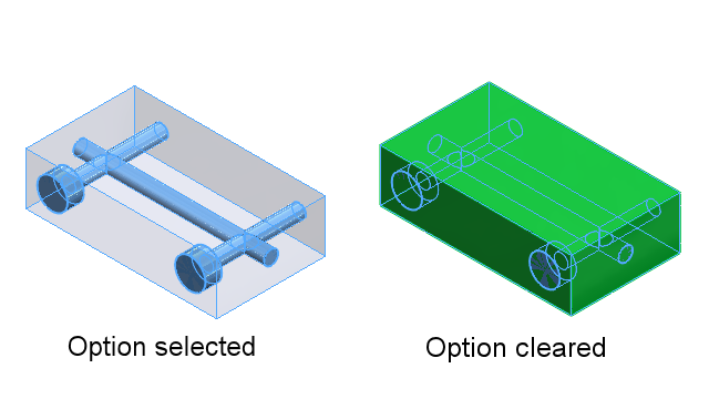

피처 결합에 대한 바디 투명도 결합 PropertyManager에서 빼기 작업에 대해 본체를 투명하게 만들 수 있습니다. 이렇게 하면 본체 안에 완전히 잠기는 작은 바디를 선택할 수 있습니다. 삽입 > 피처 > 결합을 클릭합니다. PropertyManager의 작업 유형 아래에서 빼기를 선택하고 본체 아래에서 본체 투명 표시를 선택합니다. 상위 주제파트와 피처
