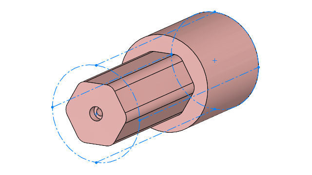

원통형 경계 상자 회전, 원형 또는 선삭 파트와 같은 원통형 지오메트리가 있는 바디에 유용한 원통형 경계 상자를 생성할 수 있습니다. SOLIDWORKS®는 경계 상자 파라미터를 캡처하여 사용자 정의 속성 대화 상자에 기록합니다. 삽입 > 참조 형상 > 경계 상자를 클릭합니다. PropertyManager의 경계 상자 유형에서 원통형을 선택합니다. SOLIDWORKS는 모델에 맞는 가장 작은 원통형 경계 상자를 생성합니다. 상위 주제파트와 피처
