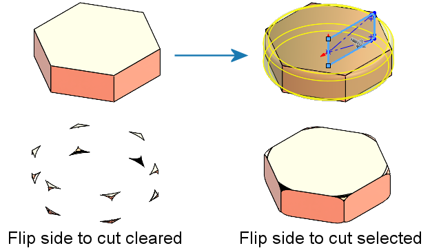

컷 회전으로 자를 면 뒤집기 컷-돌출 피처와 마찬가지로, 컷-회전 피처에 대해 자를 면을 뒤집을 수 있습니다. 이렇게 하면 스케치의 안쪽 부분이 유지되고 스케치 바깥쪽 영역은 삭제됩니다. 컷-회전 PropertyManager의 방향 1에서 자를 면 뒤집기를 선택합니다. 이전에는 이 옵션이 존재하지 않았으며, 필요한 결과를 얻기 위해 추가적인 단계가 필요했습니다. 상위 주제파트와 피처
