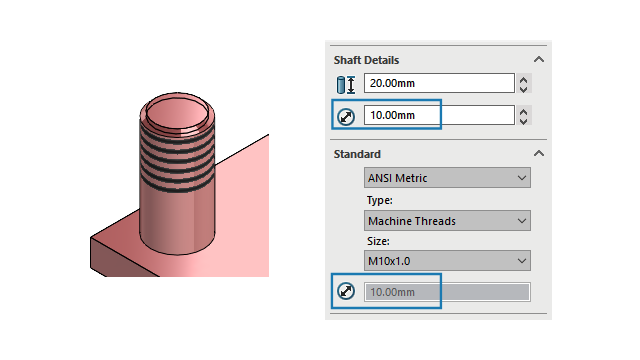

나사산과 동일한 지름을 가진 샤프트에 스터드 마법사 피처를 적용할 수 있습니다. 나사산 지름이 샤프트 지름과 일치하도록 이전 버전의 SOLIDWORKS에서 생성된 스터드 마법사 피처의 크기를 수정할 수 있습니다.
이 소프트웨어는 원통형 바디 또는 곡면에 생성된 스터드에 대해 이 기능을 지원합니다. 이전에는 나사산 지름이 샤프트 지름보다 작아야 했습니다.
