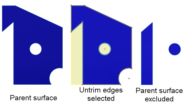

보존 피처에서 모체 곡면 제외 곡면-보존 피처의 결과에서 모체 곡면을 제외할 수 있습니다. 곡면 보존 PropertyManager의 옵션 아래에서 모체 곡면 제외를 선택하여 곡면-보존 피처 결과에서 모체 곡면을 제외합니다. 곡면-보존 피처를 보려면 모체 곡면을 숨깁니다. 이 옵션은 보존된 곡면의 제어를 단순화합니다. 이전에는 필요한 결과를 얻기 위해 여러 도구를 사용해야 했습니다. 상위 주제파트와 피처
