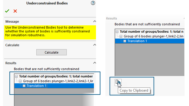

불완전 구속 바디 감지 불완전 구속 바디 PropertyManager에는 몇 가지 유용성 향상 기능이 있습니다. 불완전 구속 바디 감지 도구의 결과를 클립보드에 복사할 수 있습니다. 결과 섹션에 충분히 구속되지 않은 바디를 표시하는 목록은 가독성을 향상시키기 위해 확장할 수 있습니다. 불완전 구속 바디의 애니메이션을 표시하는 데 걸리는 시간이 줄어듭니다. 불완전 구속 바디를 강조 표시하는 애니메이션의 그래픽 화질이 향상되었습니다. 상위 주제SOLIDWORKS Simulation
