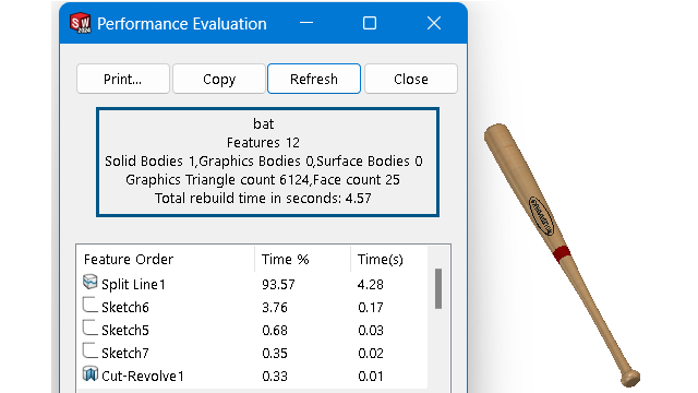

그래픽 삼각형 및 면 수(2024 SP1) 파트의 경우 성능 평가 대화 상자에 결합된 모든 바디의 그래픽 삼각형과 면의 총 수와 기타 유용한 정보가 표시됩니다. 이 대화 상자에는 솔리드, 그래픽, 곡면 바디의 수와 총 재생성 시간(단위: 초)이 표시됩니다. 이 정보에 액세스하려면 파트를 연 상태에서 성능 평가 (평가 도구 모음) 또는 도구 > 평가 > 성능 평가를 클릭합니다. 이 정보는 모델 지오메트리의 복잡성과 성능에 미치는 잠재적인 영향을 결정하는 데 도움이 됩니다. 상위 주제파트와 피처
