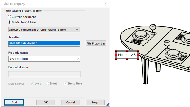

속성에 링크 대화 상자 연 상태로 유지 도면에서 노트를 작성할 때 속성에 링크 대화 상자에서 추가를 클릭하여 속성에 링크 대화 상자를 열어 둘 수 있습니다. 텍스트를 더 입력하거나 다른 속성을 선택할 수 있습니다. 이 대화 상자는 확인을 클릭하거나 노트를 종료할 때까지 열린 상태로 유지됩니다. 이전에는 대화 상자를 닫았다가 다시 열어야 했습니다. 이제 모든 작업을 한 번에 수행할 수 있습니다. 상위 주제도면 및 도면화
