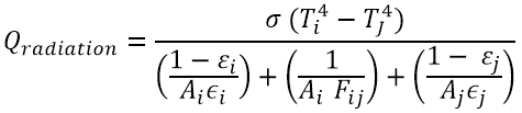

Quando duas superfícies têm diferentes valores de emissividade εi e εj, a troca de calor por radiação líquida entre as superfícies é dada por:
