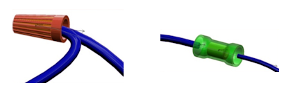

É possível adicionar emendas em rotas elétricas.
As emendas são tipicamente modeladas como cilindros contendo um ou vários pontos de conexão. Você pode adicionar emendas dividindo rotas, arrastando e soltando componentes da emendas em rotas e adicionando emendas nas listas De-Para. É possível também criar tabelas de conectores com emendas e acrescentar emendas às BOMs.
Uma única emenda, com um circuito, deve ter um PontoC se as duas vias do cabo tiverem a mesma direção. Quando os 2 núcleos de cabos estão em direções opostas, a emenda deve ter dois PontosC e um PontoR.
Uma junção complexa, com vários circuitos, deve ter vários PontosC e PontosR, correspondentes aos diferentes circuitos.
