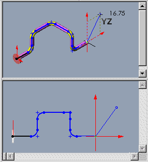

Um ponto de esboço virtual cria um ponto de esboço no ponto de interseção virtual de duas entidades de esboço. As dimensões e relações para o ponto de interseção virtual são retidas, mesmo se a interseção real não existir mais, como no caso de um canto ter sido removido por um filete ou chanfro.
         Para exibir as junções de pontos virtuais no esboço, clique em .
