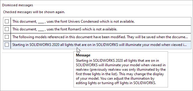

Opções do sistema - mensagens ignoradas
Você pode restaurar mensagens que foram ignoradas.
Clique em Ferramentas > Opções > Opções do sistema. Em Mensagens/Erros/Avisos, clique em Mensagens ignoradas.
Mensagens ignoradas
Lista as mensagens suprimidas selecionando Não perguntar novamente (ou outra opção similar) em uma caixa de diálogo. Selecione as mensagens suprimidas para restaurá-las. As mensagens são exibidas na ordem em que foram descartadas. Se uma mensagem estiver truncada, passe o mouse sobre ela para exibir a mensagem completa.
