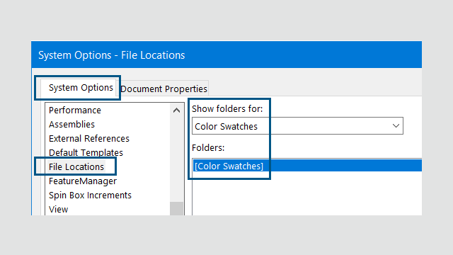

Suporte de marcadores para locais de arquivos
O número de Locais de arquivos que suportam marcadores foi aprimorado. Os usuários do 3DEXPERIENCE podem salvar conteúdo para praticamente todos os Locais de arquivos em marcadores, com algumas exceções.
Todos os Locais de arquivos aceitam marcadores, exceto os seguintes:
  • Templates de documento
  • Documentos referenciados
  • Banco de dados de materiais
  • Caminhos de pesquisa
  • Pasta de salvamento padrão
  • Pasta de exportação padrão Inspection
Para obter mais informações, consulte Adicionar marcadores para locais de arquivos do SOLIDWORKS.
