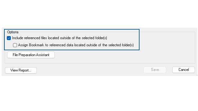

Uma opção Atribuir marcador a dados referenciados, localizados fora da pasta selecionada foi adicionada à caixa de diálogo Salvar em lote no 3DEXPERIENCE.
Benefícios: Você conta com a flexibilidade de poder anexar os arquivos referenciados aos marcadores.
Ao salvar usando a opção Salvar em lote no 3DEXPERIENCE, se houver arquivos com referências em outra pasta, e as opções Incluir arquivos referenciados localizados fora da pasta selecionada e Atribuir marcador aos dados referenciados localizados fora da pasta selecionada estiverem selecionadas, as referências serão adicionadas ao marcador selecionado.
