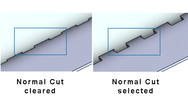

Corte normal em abas e ranhuras
Ao usar a ferramenta Abas e ranhuras, você pode especificar que a ranhura é normal na chapa, mesmo que a aba esteja em ângulo com a ranhura. As ranhuras normais são essenciais no processo de fabricação.
No PropertyManager de Abas e ranhuras, em Ranhura, selecione Corte normal.
