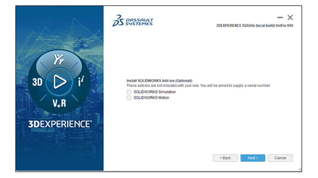

Se você possui licenças para o SOLIDWORKS Simulation e o SOLIDWORKS Motion, saiba que pode permitir que elas sejam executadas no SOLIDWORKS Connected. Durante a instalação do SOLIDWORKS Connected, você pode selecionar o SOLIDWORKS Simulation ou o SOLIDWORKS Motion quando solicitado.
Benefícios: Os suplementos são instalados automaticamente. Não há necessidade de executar a ferramenta addswxlicenses.exe.
No assistente de instalação, insira seu número de série. Para licenças de rede, você deve fornecer um endereço, como port@server, do seu servidor do SolidNetWork License.
Depois de instalar o SOLIDWORKS Simulation e o SOLIDWORKS Motion:
  • Você pode ativar ou desativar versões autônomas por meio do menu Ajuda, no SOLIDWORKS Connected.
  • O servidor do SolidNetWork License recupera licenças quando você as adiciona.
