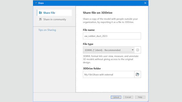

Os vários métodos de compartilhamento de arquivos são unificados em uma única ferramenta Compartilhar na barra de ferramentas Ciclo de vida e Colaboração.
Benefícios: Você tem um método consistente que simplifica e acelera o compartilhamento de arquivos.
Para acessar esta ferramenta, você também pode clicar em Arquivo > Compartilhar. A ferramenta Compartilhar permite compartilhar arquivos usando uma caixa de diálogo. Você pode:
  • Compartilhar pelo 3DDrive
  • Compartilhar por comunidades e conversas do 3DSwym
