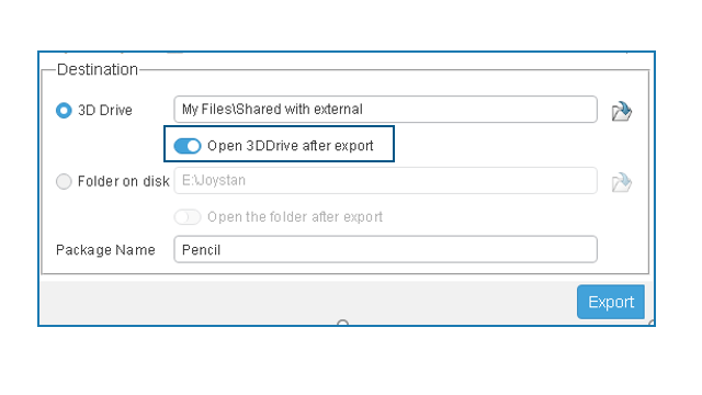

Acessar 3DDrive em Exportar como pacote (2024 FD02)
Você pode usar a opção Abrir 3DDrive após exportação como parte do seu fluxo de trabalho para exportar um pacote.
Benefícios: O 3DDrive é aberto no painel de tarefas, sem que seja aberto explicitamente em um navegador da Web. Isso melhora a experiência, pois você não precisa trocar de janela.
Nas versões anteriores, era preciso carregar o pacote para o 3DDrive e, em seguida, abrir o 3DDrive manualmente para compartilhar o pacote. Com a opção Abrir o 3DDrive após exportação, o 3DDrive é aberto no painel de tarefas e destaca o pacote carregado. Isso ajuda você a identificar rapidamente o pacote carregado e a executar diferentes ações, como compartilhar, visualizar, adicionar aos favoritos, mover para.
